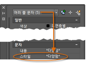

탭, 들여쓰기 및 열 등 일반적인 모든 컨트롤을 내부 편집기에서 사용할 수 있습니다. 또한 MTEXT 명령을 시작하면 문자 스타일, 열, 철자 검사 등 많은 옵션이 표시되도록 리본이 일시적으로 변경됩니다.

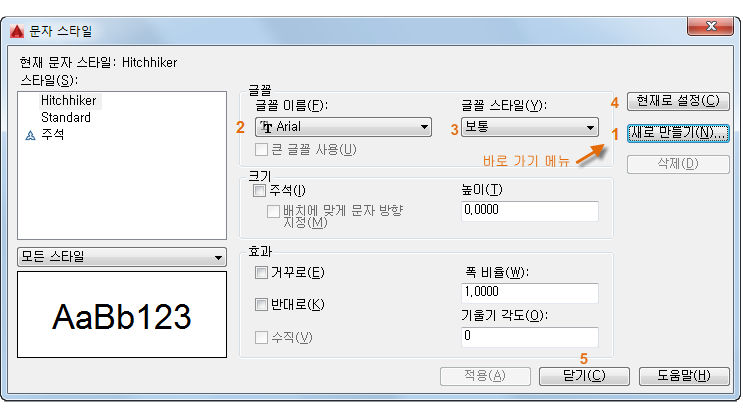

다른 여러 주석 기능과 마찬가지로 여러 줄 문자는 많은 설정을 제공합니다. STYLE 명령을 사용하여 이러한 설정을 문자 스타일로 저장하고 주석 패널의 드롭다운 화살표를 클릭하여 저장한 문자 스타일에 액세스할 수 있습니다. 현재 문자 스타일이 드롭다운 리스트의 맨 위에 표시됩니다.
새 문자 스타일을 작성하려면 표시된 대로 문자 스타일 컨트롤을 클릭합니다.
새 문자 스타일을 작성할 때 이름을 지정한 다음 글꼴 및 글꼴 스타일을 선택합니다. 버튼 클릭 순서는 아래와 같습니다.

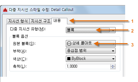

확장된 주석 패널의 드롭다운 리스트에서 선택하거나 명령 윈도우에 MLEADERSTYLE을 입력하여 고유한 다중 지시선 스타일을 작성할 수 있습니다.
예를 들어 "상세 콜아웃" 스타일을 작성하려면 MLEADERSTYLE 명령을 시작합니다. 다중 지시선 스타일 관리자에서 새로 만들기를 클릭하고 새 다중 지시선 스타일에 대한 설명적 이름을 선택합니다. 표시된 대로 컨텐츠 탭을 클릭하고 블록을 선택한 다음 상세 콜아웃을 선택합니다.
