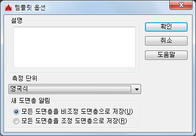

파일 유형을 *.dwt로 지정하고 템플릿 파일 이름을 입력한 다음 저장을 클릭하면 템플릿 옵션 대화상자가 자동으로 표시됩니다.
다음과 같은 옵션이 표시됩니다.
도면 템플릿에 대한 설명을 지정합니다. 이 설명은 시작 대화상자나 새 도면 작성 대화상자에서 템플릿을 선택하면 표시됩니다.
도면 템플릿이 영국식 단위를 사용할지 미터법 단위를 사용할지를 지정합니다.
비조정으로 설정된 도면층과 함께 템플릿 파일을 저장합니다. 이것은 도면층 기준선이 작성되지 않음을 의미합니다.
비조정 도면층에 대한 자세한 정보는 새 도면층 조정을 참고하십시오.
조정으로 설정된 도면층과 함께 템플릿 파일을 저장합니다. 도면층 기준선이 작성됩니다.
