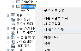

  2. 플라이아웃 도구막대를 추가하려는 도구막대를 마우스 오른쪽 버튼으로 클릭합니다. 새 플라이아웃을 클릭합니다.
    새 도구막대(이름: Toolbar1)가 작성되고 도구막대를 참조하는 새 플라이아웃이 선택한 도구막대 맨 아래에 배치됩니다.

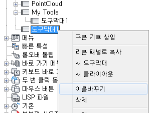

  3. 플라이아웃이 아니라 Toolbar1이라는 도구막대를 마우스 오른쪽 버튼으로 클릭합니다. 이름바꾸기를 클릭하고 새 이름을 입력합니다.
    주: 도구막대의 이름을 바꾼다고 해서 플라이아웃의 이름이 변경되지는 않습니다. 도구막대와 플라이아웃이 같은 이름을 갖도록 하려면 플라이아웃도 별도로 선택해서 이름을 바꿔야 합니다.

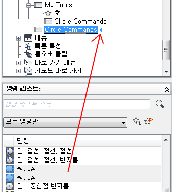

  4. 추가할 명령을 명령 리스트 창에서 <파일 이름>의 사용자화 창에 있는 도구막대 플라이아웃으로 끌어옵니다.
  5. 적용을 클릭합니다.
