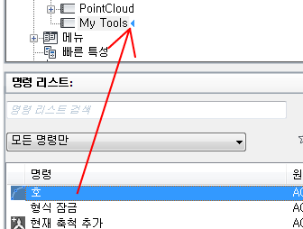

도구막대 작성
  1. 사용자화 탭에 있는 <파일 이름>의 사용자화 창에서 도구막대 노드를 마우스 오른쪽 버튼으로 클릭하고 새 도구막대를 클릭합니다.
    도구막대1이라는 새 도구막대가 도구막대 트리의 맨 아래 놓였습니다.
  2. 도구막대1을 마우스 오른쪽 버튼으로 클릭합니다. 이름바꾸기를 클릭하고 새 도구막대 이름을 입력합니다.

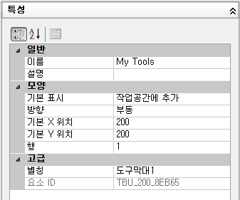

  3. 새 도구막대를 선택하고 특성 창에서 특성을 업데이트합니다.
    • 설명 상자에 해당 도구막대에 대한 설명을 입력합니다.
    • 기본 표시 상자에서 CUIx 파일을 부분적 사용자화 파일로 로드할 때 해당 도구막대를 기본적으로 표시할지 지정합니다.
    • 방향 상자에서 도구막대의 방향을 지정합니다.
    • 기본 X 위치 상자에 도구막대의 부동 또는 고정 위치를 나타내는 숫자를 입력합니다.
    • 기본 Y 위치 상자에 도구막대의 부동 또는 고정 위치를 나타내는 숫자를 입력합니다.
    • 행 상자에 부동 도구막대의 행 수를 입력합니다.
    • 별칭 상자에 도구막대의 별칭을 입력합니다.
  4. 추가할 명령을 명령 리스트 창에서 <파일 이름>의 사용자화 창에 있는 도구막대로 끕니다.
  5. 적용을 클릭합니다.

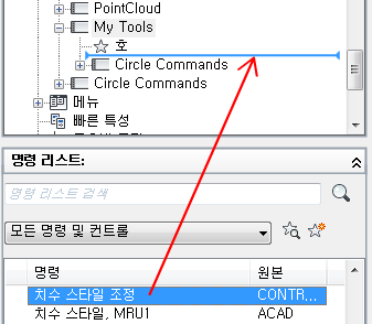

명령 추가
  1. 사용자화 탭에 있는 <파일 이름>의 사용자화 창에서 도구막대 노드 옆의 더하기 기호(+)를 클릭하여 노드를 확장합니다.
  2. 도구막대에 추가할 명령을 명령 리스트 창에서 <파일 이름>의 사용자화 창으로 끕니다.
    팁: 또한 명령 리스트 창에서 도구막대 미리보기 창의 도구막대의 미리보기로 명령을 끌어 놓을 수 있습니다.
  3. 적용을 클릭합니다.

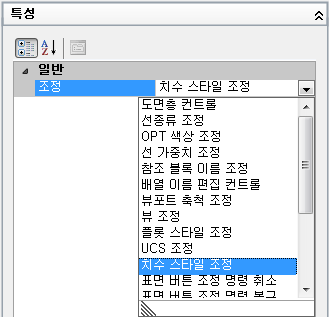

  3. 명령 리스트 창의 범주 드롭다운 리스트에서 도구막대 조정 요소를 선택합니다.
    명령 리스트 창에 도구막대 조정 요소의 리스트만 표시됩니다.
  4. 도구막대에 추가할 컨트롤을 명령 리스트에서 <파일 이름>의 사용자화 창으로 끕니다.

  4. 특성 창의 컨트롤 상자에서 아래쪽 화살표를 클릭하여 사용 가능한 모든 도구막대 컨트롤 리스트를 표시합니다.
  5. 원래 컨트롤을 대치할 도구막대 컨트롤을 선택합니다.
  6. 적용을 클릭합니다.

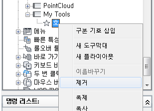

명령 또는 컨트롤 제거
  2. 제거할 명령 또는 컨트롤이 포함된 도구막대 옆에 있는 더하기 기호(+)를 클릭합니다.
  3. 제거할 명령 또는 컨트롤을 마우스 오른쪽 버튼으로 클릭합니다. 제거를 클릭합니다.
    팁: 또한 명령 또는 컨트롤을 미리보기 밖으로 끌어 놓아 도구막대 미리보기 창에서 명령 또는 컨트롤을 제거할 수 있습니다.
  4. 적용을 클릭합니다.
도구막대의 특성 변경
    주: 여기서 도구막대의 특성을 변경하면 사용자화(CUIx) 파일이 로드된 후 나타나는 도구막대의 처음 모양에만 영향을 미칩니다. 작업공간을 사용하여 도구막대의 모양을 조정하는 것이 좋습니다.
  2. 특성을 변경할 도구막대를 선택합니다.
  3. 특성 창에서 원하는 항목을 변경합니다.
  4. 적용을 클릭합니다.

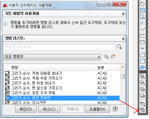

응용프로그램 윈도우의 도구막대에 명령 추가
  1. 도구막대 버튼을 마우스 오른쪽 버튼으로 클릭하여 명령을 추가할 도구막대를 표시합니다. 표시할 도구막대의 이름을 클릭합니다.
  2. 임의의 도구막대 버튼을 마우스 오른쪽 버튼으로 클릭합니다. 사용자화를 클릭합니다.
  3. 사용자화 탭에 있는 명령 리스트 창에서 추가할 명령을 응용프로그램 윈도우에 표시되는 도구막대로 끌어 놓습니다.
    시각적 지시자를 사용하여 추가할 명령의 위치를 조정할 수 있습니다.
  4. 사용자 인터페이스 사용자화(CUI) 편집기에서 적용을 클릭합니다.
