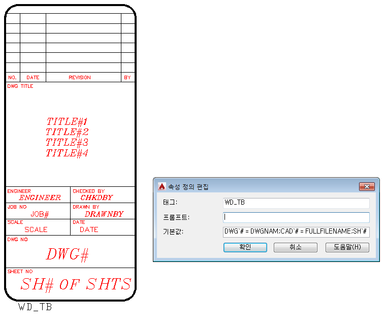

매핑 정보를 사용하여 도면의 제목 블록에 있는 보이지 않음 속성(이름이 "WD_TB"임)을 인코딩합니다. 이 방법에서는 외부 매핑 텍스트 파일을 사용하지 않아도 됩니다. 형식은 <속성 이름>=<LINEx>;<속성 이름>=<LINEx>입니다. 다음은 WD_TB 속성 값 형식의 예입니다.
PROJ_TITLE=LINE1;DRAW_TITLE1=LINE2;DRAW_TITLE2=DWGDESC;PROJ_NUM=LINE4
제목 블록 설정 유틸리티를 사용하여 이 정보를 WD_TB 속성에 지정합니다. 제목 블록 설정 유틸리티는 WD_TB 속성 정의에 대해 직접 작동하며 제목 블록이 블록으로 삽입된 도면에서는 사용할 수 없습니다. 제목 블록 설정을 실행하기 전에 기준 제목 블록 DWG 파일을 엽니다.
