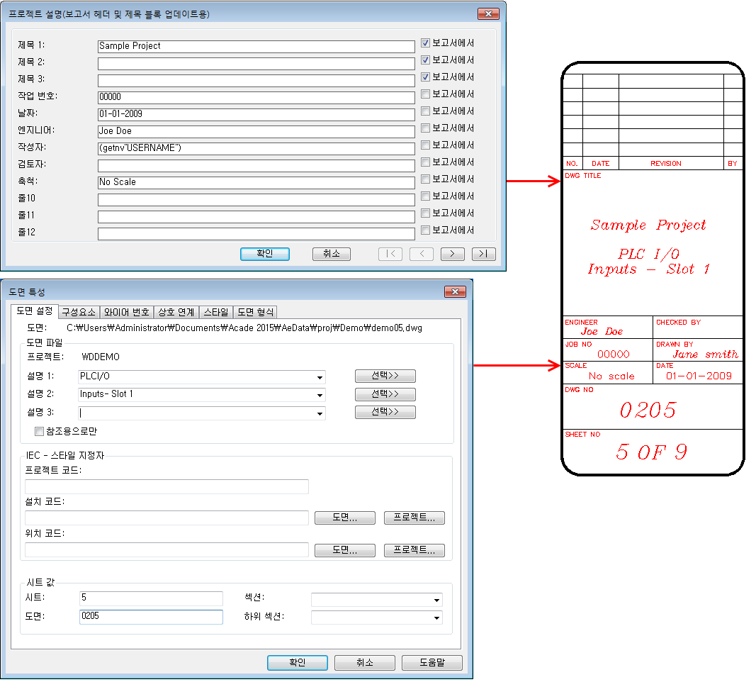

제목 블록 설정을 사용하여 다음 프로젝트와 도면 특정 값을 제목 블록의 속성에 매핑합니다.
매핑 코드
설명
LINEx
프로젝트 설명 줄. 여기서 "x"는 프로젝트 설명 줄 번호입니다.
SHEET
도면 특성 대화상자에서 지정된 시트 번호 값(%S 값)
SHEETMAX
활성 프로젝트의 도면 수
DWGNAM
도면 특성 대화상자에서 지정된 도면 이름 값(%D 값)
DD1(또는 DWGDESC), DD2, DD3
도면 특성 대화상자에서 지정된 도면 설명
DWGSEC
도면 특성 대화상자에서 지정된 섹션 코드
DWGSUB
도면 특성 대화상자에서 지정된 하위 섹션 코드
파일이름
경로나 확장자가 없는 도면 파일 이름
전체파일이름
경로와 확장자가 있는 도면 파일 이름
FILENAMEEXT
확장자가 .dwg인 도면 파일 이름
IEC_P
도면 특성 대화상자에서 지정된 프로젝트 값
IEC_I
도면 특성 대화상자에서 지정된 설치 값
IEC_L
도면 특성 대화상자에서 지정된 위치 값
PLOTTIME
현재 시간(24시간 형식)
PLOTTIME12
현재 시간(12시간 오전/오후 형식)
PLOTDATE
현재 날짜(MM:DD:YYYY 형식)
PLOTDATEMMDDYY
현재 날짜(MM:DD:YY 형식)
PLOTDATEYYMMDD
현재 날짜(YY:MM:DD 형식)
PLOTDATEYYYYMMDD
현재 날짜(YYYY:MM:DD 형식)

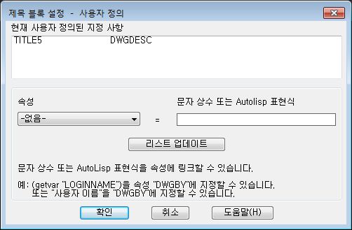

다음과 같은 사용자 정의 값도 매핑 가능:
제목 블록 속성에 AutoLISP 값 매핑
시스템 변수 값이나 AutoLISP 프로그램을 통해 추출된 값을 제목 블록의 속성에 매핑할 수 있습니다.
주: 표현식이 완전한 AutoLISP 함수인 경우 문자열 값을 반환해야 합니다(정수, 실제, 리스트 또는 null 값 제외). 프로그램을 "(load 'filename.lsp')"와 같이 프로젝트 설명 데이터로 인코딩해야 합니다. 로드할 때 자동으로 시작되어야 합니다.
다중 설명 설정
AutoCAD Electrical에서는 도면당 설명 줄을 3개 포함할 수 있습니다. 설명 줄이 더 필요한 경우 "|" 문자를 사용해 각 설명 줄을 여러 부분으로 나눌 수 있습니다. 그러면 각 부분이 제목 블록의 서로 다른 속성에 매핑됩니다.
예를 들어 첫 번째 설명 줄을 세 속성에 매핑하려면 다음 형식을 사용합니다.
attrname1|attrname2|attrname3=DD1
그런 다음 도면 특성: 도면 설정 탭 대화상자의 설명 1 값에서 끊기점에 "|"를 사용해 값을 구분합니다. 예를 들어 "주 캐비닛|120VAC|PLC 입출력"과 같습니다. 제목 블록 업데이트 명령은 이 문자열을 3개의 제목 블록 속성으로 분할합니다.
주: 제목 블록 설정 명령은 이 방법을 지원하지 않습니다. 문서 편집기(예: 메모장)를 사용하여 WDT 파일을 수동으로 편집할 수 있습니다. WD_TB 속성 정의를 수동으로 편집하려면 DDEDIT 명령을 사용합니다.
