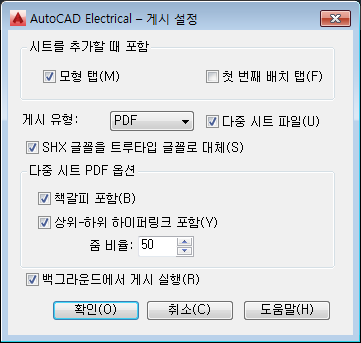

  5. AutoCAD Electrical 게시 설정 대화상자에서 PDF를 게시 유형으로 선택합니다.
  6. 다중 시트 파일을 선택합니다.
  7. SHX 글꼴을 트루타입 글꼴로 대체할지 여부를 선택합니다.
    • 트루타입 문자 글꼴을 사용하는 문자 객체는 PDF 파일 내에서 검색 가능합니다.
    • SHX 글꼴을 사용하는 문자 객체는 PDF 파일에서 그래픽으로 작성됩니다. 문자 값은 PDF 파일에서 주석으로 추가되어 주석에서 검색하는 방식으로 찾을 수 있습니다.
  8. PDF 파일에서 프로젝트 구조를 책갈피로 포함하려면 책갈피 포함을 선택합니다.
  9. 상위-하위 하이퍼링크 포함을 선택합니다.
  10. 이동할 객체에서 PDF 파일이 확대되어 보이는 정도를 제어하는 줌 비율을 정의합니다. 1에서 100 사이의 값을 입력합니다.
  11. 확인을 클릭합니다.
    PDF 및 다중 시트가 미리 선택되어 있는 게시 대화상자가 열립니다.
  12. AutoCAD Electrical 게시 설정 대화상자에서 책갈피를 포함한 경우 게시 옵션을 클릭하고 책갈피 작성의 선택을 취소합니다.
    주: AutoCAD Electrical 및 AutoCAD 책갈피 둘 다 선택된 경우 PDF 파일에 프로젝트 구조 책갈피와 시트 리스트 책갈피 모두 포함됩니다.
  13. 필요에 따라 다른 옵션을 조정합니다.
  14. 게시를 클릭합니다.
