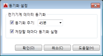

동기화 설정 대화상자
전기기계 프로젝트에 대한 데이터 동기화 스케줄을 지정합니다.
옵션 리스트
전기기계 데이터 동기화
이 설정을 사용하여 Inventor와 AutoCAD Electrical 간 전기기계 데이터 동기화를 예약합니다.
동기화 간격
데이터 동기화 간격을 지정합니다.
주: 기본적으로 동기화는 백그라운드에서 실행되므로, 동기화 진행 중에도 사용자가 도면 캔버스에서 계속 작업할 수 있습니다. 동기화 동작을 변경하려면 시스템 변수 AEEMXDATAUPDATEMODE를 사용합니다.
저장할 때마다 동기화 실행
도면을 저장할 때마다 데이터 동기화를 시작합니다.
