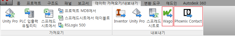

Wago로 터미널 스트립 내보내기 및 Phoenix Contact 응용프로그램 정보
터미널 스트립을 AutoCAD Electrical에서 내보낸 다음 Wago 또는 Phoenix Contact 응용프로그램으로 가져와 터미널 스트립을 설계, 조작 및 확인할 수 있습니다.
내보내는 동안 AutoCAD Electrical은 선택한 터미널 스트립 및 출력에서 Wago 또는 Phoenix Contact과 호환 가능한 XML 파일로 터미널 데이터를 추출합니다. 그런 다음 XML 파일을 제조업체 도구로 가져옵니다.
터미널 스트립 데이터에는 카탈로그 번호, 터미널 번호, 설치 코드, 위치 코드, 태그, 예비 및 액세서리가 포함됩니다.
