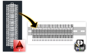

Phoenix Contact로 터미널 스트립 내보내기 대화상자
터미널 스트립 및 액세서리를 Phoenix Contact 응용프로그램으로 가져올 XML 파일로 추출합니다.
