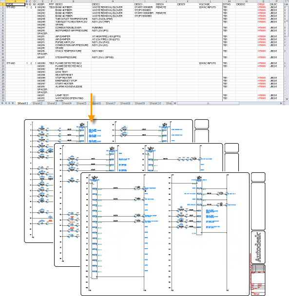

스프레드시트, 데이터베이스 또는 쉼표 구분 텍스트 파일에서 PLC 도면을 자동으로 생성할 수 있습니다.
PLC 모듈 및 연결된 구성요소를 포함한 PLC 정보는 Microsoft Excel 스프레드시트, Access 데이터베이스 테이블 또는 쉼표 구분 텍스트 파일에서 읽을 수 있습니다. 하나의 데이터 파일로 여러 도면을 생성할 수 있습니다.
