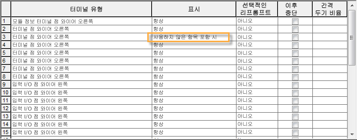

사용되지 않는/여분의 연결 포함
PLC 모듈에 대한 PLC 데이터베이스 정의에서 사용하지 않은 항목 포함 시로 정의된 터미널을 포함합니다.

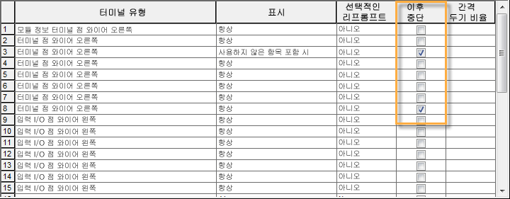

미리 정의된 구분선 허용
PLC 모듈에 대한 PLC 데이터베이스 정의에서 구분선을 기준으로 PLC 모듈을 자동으로 끊습니다.
