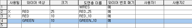

  1. 구조도 탭 와이어/와이어 번호 편집 패널 와이어 유형 작성/편집을 클릭합니다. 찾기
  2. 와이어 유형 작성/편집 대화상자에서 와이어 유형 2행을 클릭하고 다음을 지정합니다.
    와이어 색상:  RED
    크기:  25
    도면층 이름은 자동으로 작성됩니다. 작성하는 와이어 도면층 이름이 RED_25로 지정됩니다.

    이 예제에서는 와이어 유형 작성/편집 대화상자를 사용하여 와이어 유형을 3개 더 작성합니다.
  9. 와이어 유형 작성/편집 대화상자에서 다음을 지정합니다.
    와이어 유형 3
    와이어 색상:  RED
    크기:  10
    색상:  빨간색
    선종류:  Hidden2
    선가중치:  기본값
    와이어 유형 4
    와이어 색상:  GREEN
    크기:  10
    색상:  Green

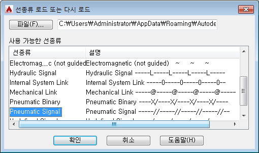

  10. GREEN_10 와이어 도면층의 선종류를 설정하려면 선종류를 클릭합니다.
  11. 선종류 선택 대화상자에서 로드를 클릭합니다.

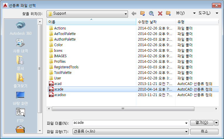

  12. 선종류 로드 또는 다시 로드 대화상자에서 파일을 클릭합니다.
  13. 선종류 파일 선택 대화상자에서 acade.lin을 선택하고 열기를 클릭합니다.
    주: acade.lin 파일의 기본 위치는 \Users\{사용자 이름}\AppData\Roaming\Autodesk\AutoCAD Electrical {버전}\{릴리즈 번호}\{국가 코드}\Support입니다.
  14. 선종류 로드 또는 다시 로드 대화상자에서 Pneumatic Signal을 선택하고 확인을 클릭합니다.
  15. 선종류 선택 대화상자에서 Pneumatic Signal을 선택하고 확인을 클릭합니다.
