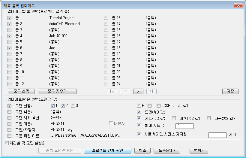

  3. AEGS11 도면을 두 번 클릭하여 엽니다.
  4. 프로젝트 탭 기타 도구 패널 제목 블록 업데이트를 클릭합니다. 찾기
    제목 블록 업데이트 대화상자가 표시됩니다.
  5. 제목 블록에서 업데이트할 프로젝트와 도면 값을 선택합니다.
    • 줄1
    • 줄2
    • LINE4
    • LINE6
    • 도면 설명: 1 및 2
    • 도면(%D 값)
    • 시트(%S 값)
    • 최대 시트 수
    • 시트 %S 값 시퀀스 재지정: 1
  6. 프로젝트 전체 확인을 클릭합니다.
  7. 처리할 AEGS01~AEGS05 및 AEGS11 도면을 선택하고 처리 v를 클릭합니다.
    주: 이 연습을 위해 AEGS01~AEGS05 도면은 제목 블록에서 WD_TB 속성을 포함하여 제공됩니다.
  8. 확인을 클릭합니다.
