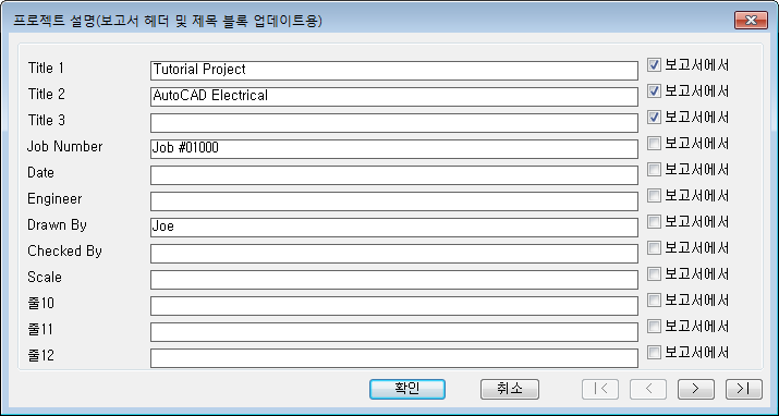

  7. 프로젝트 관리자에서 프로젝트 이름을 마우스 오른쪽 버튼으로 클릭하고 설명을 선택합니다.
    레이블이 WDL 파일의 값과 일치합니다.
