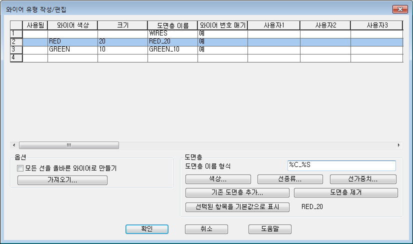

  1. 구조도 탭 와이어/와이어 번호 편집 패널 와이어 유형 작성/편집을 클릭합니다. 찾기
  2. 와이어 유형 작성/편집 대화상자에서 다음을 지정합니다.
    와이어 색상:  RED
    크기:  20
    도면층 이름은 자동으로 작성됩니다. 작성하는 와이어 도면층 이름이 RED_20으로 지정됩니다.
  3. 색상을 클릭합니다.
  4. 색상 선택 대화상자에서 빨간색을 선택하고 확인을 클릭합니다.
  5. 선종류를 클릭합니다.
  6. 선종류 선택 대화상자에서 Continuous를 선택하고 확인을 클릭합니다.
  7. 와이어 유형 작성/편집 대화상자에서 다음을 지정합니다.
    와이어 색상:  GREEN
    크기:  10
    색상:  Green
    선종류:  Hidden2
    주: HIDDEN2를 사용할 수 없으면 로드를 클릭하고 선종류 로드 또는 다시 로드 대화상자의 선종류 리스트에서 선택합니다.
  8. 그리드에서 RED_20을 선택하고 선택된 항목을 기본값으로 표시를 클릭합니다.
  9. 확인을 클릭합니다.
