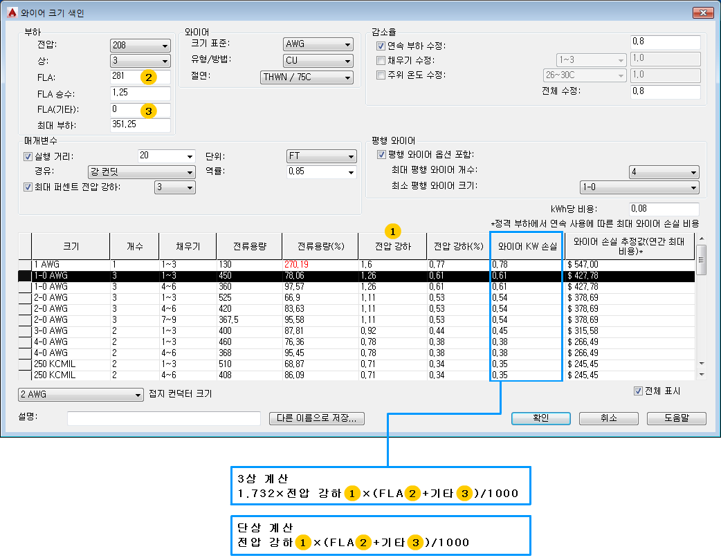

와이어 매개변수를 지정하고 매개변수를 충족하거나 초과하는 와이어 크기 리스트에서 와이어 크기를 선택합니다. 와이어 크기당 예상 에너지 손실은 이 선택 시 중요한 정보가 될 수 있습니다.
찾기
명령 입력:
AECIRCBUILDER
회로 선택 대화상자에서 회로를 선택하고 구성을 클릭하고 모터 설정 매개변수를 입력한 다음 와이어 설정 찾아보기 버튼을 선택합니다.
전압 |
와이어 컨덕터에 대한 전압을 설정합니다. |
상 |
전기 전력의 상을 설정합니다. |

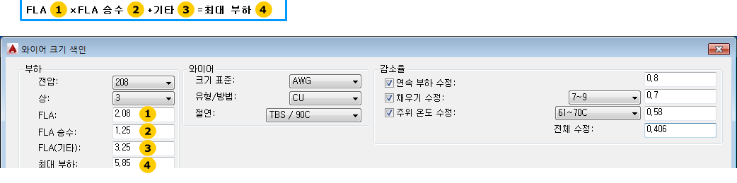

FLA |
와이어 컨덕터에 흐르는 FLA(전부하 전류)를 설정합니다. |
FLA 승수 |
FLA 값에 곱하는 값을 설정하여 와이어 컨덕터의 최대 부하 값을 계산합니다. |
기타 |
주 모터 또는 부하와 결합되고, 컨덕터의 이 공통 분기 회로 세트에서 공급되는 추가 부하의 암페어 값을 설정합니다. 이 값은 FLA와 FLA 승수를 곱한 값에 추가됩니다. |
최대 부하 |
컨덕터에 대해 계산된 최대 부하를 표시합니다. FLA와 FLA 승수를 곱한 값에 추가된 FLA(기타) 값을 기준으로 합니다. |
크기 표준 |
와이어 표준을 설정합니다. 해당 와이어 크기 표준에 대해 전기 표준 데이터베이스에서 특정 테이블을 사용하도록 회로 빌더에 지시합니다. 사용 가능한 값은 전기 표준 데이터베이스 테이블 이름에서 추출됩니다. |
유형/방법 |
와이어 금속 유형을 설정합니다. 해당 와이어 금속 유형에 대해 전기 표준 데이터베이스에서 특정 테이블을 사용하도록 회로 빌더에 지시합니다. 사용 가능한 값은 전기 표준 데이터베이스 테이블 이름에서 추출됩니다. |
절연 |
와이어 절연 및 정격 온도 유형을 설정합니다. 사용 가능한 값은 전기 표준 데이터베이스 파일에서 추출됩니다. |
연속 부하 수정 |
와이어 전류용량 계산 시 연속 부하 감소율을 포함할지 여부를 지정합니다. 예를 들어, 연속 값은 3시간 이상입니다. 연속 부하 수정이 켜져 있는 경우 감소율을 설정합니다. 이 값은 와이어 전류용량을 계산하는 데 사용되는 전체 감소율에 사용됩니다. |
채우기 수정 |
와이어 전류용량 계산 시 채우기 수정 감소율을 포함할지 여부를 지정합니다. 채우기 수정이 켜져 있는 경우 일반 컨딧, 레이스웨이 또는 케이블에 그룹화되어 있으며 전류가 흐르는 컨덕터의 범위를 설정합니다. 채우기 수정이 켜져 있는 경우 선택한 채우기 범위에 대한 감소율을 설정합니다. 이 값은 와이어 전류용량을 계산하는 데 사용되는 전체 감소율에 사용됩니다. |
주위 온도 수정 |
상승된 주위 온도에 대해 감소율을 사용할지 여부를 지정합니다. 주위 온도 수정이 켜져 있는 경우 최대 주위 온도 범위를 설정합니다. 주위 온도 수정이 켜져 있는 경우 수정 비율 값을 설정합니다. 이 값은 와이어 전류용량을 계산하는 데 사용되는 전체 감소율에 사용됩니다. |
전체 수정 |
개별 감소 설정을 기준으로 계산된 전체 수정 비율을 표시합니다. 전체 감소 값을 수동으로 설정할 수 있습니다. 해당 값과 정의된 전류용량을 곱해 와이어의 실제 감소된 전류용량을 계산합니다. |

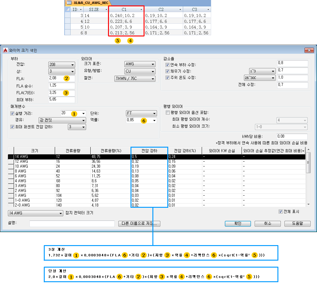

실행 거리 |
전압 강하 계산 시 와이어 실행 길이를 고려할지 여부를 지정합니다. 실행 거리가 켜져 있는 경우 거리를 설정합니다. |
단위 |
실행 거리가 켜져 있는 경우 거리 단위를 설정합니다. |
경유 |
실행 거리가 켜져 있는 경우 전압 강하 계산에 영향을 주는 컨딧 또는 레이스웨이 유형을 설정합니다. 사용 가능한 유형은 전기 표준 데이터베이스 파일에서 추출됩니다. |
역률 |
실행 거리가 켜져 있는 경우 전압 강하를 계산하는 데 사용되는 역률 값을 설정합니다. |
최대 퍼센트 전압 강하 |
적합한 와이어 크기에 최대 퍼센트 전압 강하 제한을 적용할지 여부를 지정합니다. 최대 전압 강하가 켜져 있는 경우 와이어 길이에 따라 적합한 최대 퍼센트 전압 강하를 설정합니다. |
평행 와이어 옵션 포함 |
평행 와이어 옵션을 화면표시에 포함할지 여부를 지정합니다. 이 기능이 켜져 있는 경우 화면표시에는 상당 두 개 이상의 작은 컨덕터로 이루어진 항목이 포함되어 부하의 전류용량 요구사항을 충족합니다. |
최대 평행 와이어 개수 |
평행 와이어 옵션 포함이 켜져 있는 경우 상당 최대 컨덕터 수를 설정하여 계산 및 화면표시에 사용합니다. |
최소 평행 와이어 크기 |
평행 와이어 옵션 포함이 켜져 있는 경우 평행 컨덕터 계산에 사용할 최소 와이어 크기를 설정합니다. |

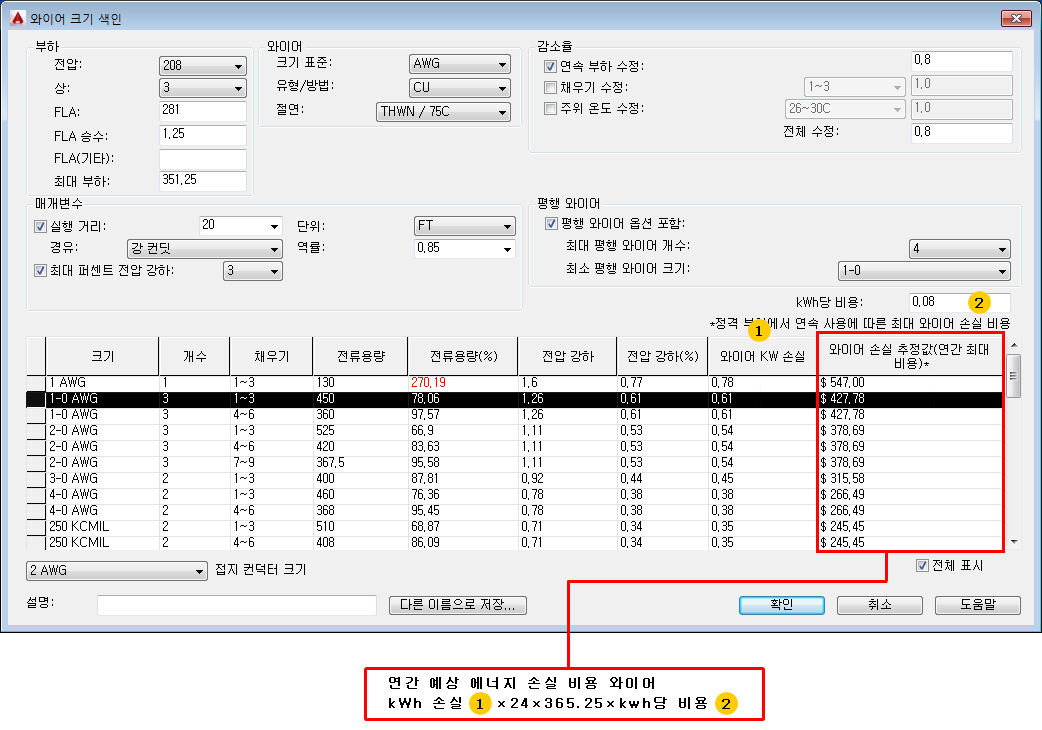

와이어 손실 계산에 사용되는 kWh당 비용을 설정합니다.

전압 강하 |
전원 실행의 한쪽 끝에서 다른 쪽 끝까지 계산된 전압 강하입니다. 이 값은 컨덕터 길이가 정의되어 있는 경우에만 계산할 수 있습니다. |
전압 강하(%) |
전압 강하 값을 적용된 전압으로 나눈 다음 100을 곱한 값입니다. |
와이어 KW 손실 |
전압 강하와 FLA에서 계산됩니다. |
와이어 손실 추정값(연간 최대 비용) |
정격 부하에서 연속 사용에 대한 최대 와이어 손실 비용입니다. |
