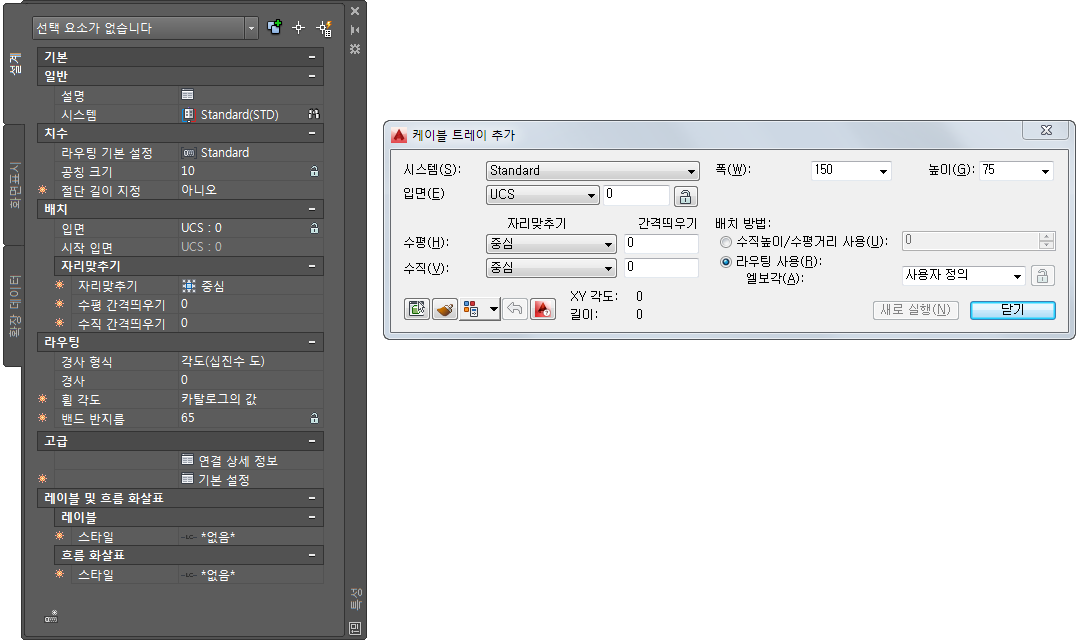

  1. 전기 작업공간에서 홈 탭작성 패널을 클릭합니다. 그런 다음 케이블 트레이 찾기 또는 전선관을 클릭합니다. 찾기
  2. 나머지 단계에서는 전선관 설정에 대해서는 특성 팔레트를 사용하고 케이블 트레이 설정에 대해서는 케이블 트레이 추가 대화상자를 사용합니다(다음 그림 참고).
    전선관*(왼쪽), 케이블 트레이(오른쪽)
    *평행 라우팅 모드를 비롯한 확장 특성을 보여 줍니다.

    • 케이블 트레이의 경우 케이블 트레이 추가 대화상자의 시스템
    • 전선관의 경우 특성 팔레트의 일반에 있는 시스템
    케이블 트레이 및 전선관 도구에는 전원 - 120V 또는 데이터와 같은 사전 정의된 특정 시스템이 있습니다. 케이블 트레이나 전선관을 그릴 경우 설계 매개변수, 화면표시 특성 및 라이즈/드롭 스타일과 같은 시스템 특성이 상속됩니다.
  4. 다음 위치에서 치수를 지정합니다.
    • 케이블 트레이의 경우 케이블 트레이 추가 대화상자의 폭 및 높이
    • 전선관의 경우 특성 팔레트의 치수에 있는 공칭 크기
