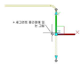

세그먼트 중간점
세그먼트의 중간점에 있는
을 클릭합니다. 전선관의 경우 라우팅 기본 설정에 지정된 연결에 따라 티 또는 테이크오프가 삽입됩니다.

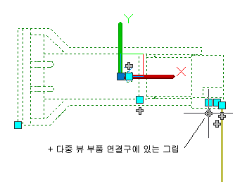

다중 뷰 부품
다중 뷰 부품 연결에서
을 클릭합니다.

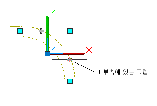

부속
새 런의 방향에 있는
을 클릭합니다.
