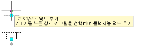

    다중 뷰 부품에서 직접 덕트 그리기 다중 뷰 부품을 선택하고 그리려고 하는 연결에 대한 추가 그립을 클릭합니다.

  4. 입면에 대해 정의된 입면을 지정하거나 입면 값을 입력합니다. 다중 뷰 부품의 추가 그립에서 그리는 경우 해당 다중 뷰 부품의 입면이 자동으로 덕트에 적용됩니다.
  5. 점을 지정하여 덕트 런을 배치합니다.

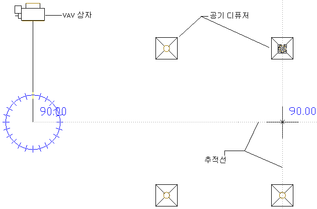

    주: AutoCAD MEP 스냅과 추적선을 사용하면 덕트 형상을 다른 객체와 정렬하고 시스템에서 객체 간의 연결을 유지할 수 있습니다.

    간단한 단선 시스템의 평면도: 공기 디퓨저 4개가 연결되는 VAV 상자
