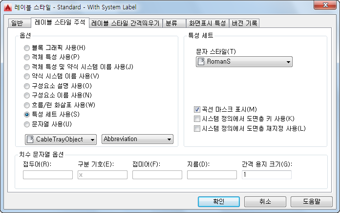

Architecture에서 레이블 곡선 스타일이 주석으로 구성되어 있는 경우 해당 레이블은 주석 객체입니다. 스타일 유형에 따라 두 가지 방법 중 하나로 레이블 곡선 스타일을 주석으로 구성합니다.
레이블 곡선 스타일에서 블록 그래픽 또는 흐름 화살표 그래픽을 사용하고 블록에 주석 축척 사용이 스타일에 선택되어 있는 경우 스타일이 주석으로 간주됩니다. (편의상 이는 주석 특성이 예로 설정되어 있는 경우 기본적으로 선택되지만 선택을 해제할 수 있습니다.)
예제 블록 기반 레이블 곡선 스타일
레이블 곡선 스타일에서 문자 스타일을 사용하는 경우 문자 스타일 구성에 따라 레이블 곡선 스타일이 주석으로 간주되는지 여부가 결정됩니다.
예제 문자 기반 레이블 곡선 스타일
