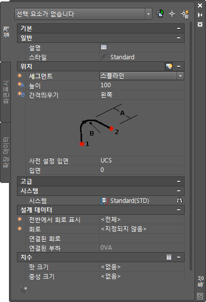

  2. 일반 특성 지정(+ 그립 및 스타일 검색기 팔레트 사용 시 선택 사항)
  3. 필요한 경우 특성 팔레트에서 와이어 스타일을 선택하여 추가할 와이어를 다음과 같이 지정 또는 변경합니다.
    • 기본 일반 스타일 드롭다운에서 와이어 스타일을 선택합니다.
      현재 도면의 와이어 스타일 중에서 선택할 수 있습니다.
    실시간 크기 조정 도구를 사용하여 와이어 크기를 계산하려면 소프트웨어에서 제공되는 표준 스타일을 선택하지 마십시오. 기본적으로 해당 스타일에서는 크기 계산에 필요한 와이어 재료를 지정하지 않습니다.
  4. 설명에 와이어의 설명을 입력합니다.
  5. 위치 특성 지정
  6. 위치 세그먼트 드롭다운에서 사용할 와이어 세그먼트의 유형을 선택합니다.
    사용할 항목... 할 일...
    선을 선택합니다.
    호를 선택하고 다음을 수행합니다.
    • 높이에 형상의 높이를 입력합니다.
    • 간격띄우기에서 형상을 표시할 방향을 나타내는 왼쪽 또는 오른쪽을 선택합니다.
    스네이크 스네이크를 선택하고 높이 및 간격띄우기 값을 지정합니다.
    폴리선 폴리선을 선택하고 반지름에 반지름 값을 입력하여 모깎기의 곡률을 설정합니다.
    모따기 모따기를 선택하고 높이 및 간격띄우기 값을 지정합니다.
    스플라인 스플라인을 선택하고 높이 및 간격띄우기 값을 지정합니다.
    팁: 호, 스네이크 또는 스플라인 세그먼트를 사용하여 와이어를 그리는 경우 두 장치 간의 점을 지정하여 간격띄우기 및 높이 값을 재지정할 수 있습니다. 벽, 장비 또는 기타 바닥 평면도 형상 주위로 와이어 경로를 지정하려는 경우나 간격띄우기를 지정할 값이 확실치 않은 경우에 유용합니다. 예는 예: 와이어 그리기를 참고하십시오.
  7. 다음 중 하나를 수행하여 입면을 지정합니다.
    • 사전설정 입면에 대해 정의된 입면을 선택합니다.

  10. 설계 데이터에서, 와이어로 연결하는 동안 장치를 회로에 지정할 것인지 여부를 선택합니다.
    원하는 작업... 할 일...
    회로를 지정하지 않고 와이어로 장치 연결 회로에 대해 지정되지 않음을 선택합니다.
    장치를 회로에 지정 전반에서 회로 표시에 대해 회로가 포함된 전반을 선택합니다. 현재 도면 또는 전기 프로젝트 데이터베이스에 있는 전반 중에서 선택할 수 있습니다. 그런 다음 회로에 대해 회로를 선택합니다.
    주의: 실시간 크기 조정 도구를 사용하여 와이어 크기를 계산하려면 시스템 유형이 전원 및 조명인 회로를 선택해야 합니다. 지정되지 않음이나 다른 시스템 유형의 회로는 선택할 수 없습니다.
    주: 회로에 장치가 이미 지정되어 있는 경우가 아니면 와이어로 장치를 연결할 때 소프트웨어에서 장치를 지정된 회로에 지정합니다. 이 경우 회로 특성을 변경할 수 없습니다. 와이어를 추가하면서 지정된 회로를 변경하거나 이미 다른 회로에 지정된 두 장치 간에 와이어를 그려서 다중 분기 회로를 수동으로 작성할 수 있습니다.
  11. 와이어 크기 지정
