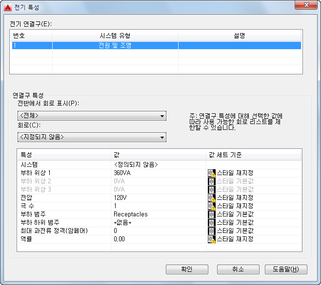

장치의 전기 연결구를 수정하려면
선택적으로 회로에 연결구 지정
연결구 특성 지정
- 장치를 선택하고
을 클릭합니다.
- 전기 특성 워크시트에서 연결구를 선택합니다.
- 필요한 경우 전반에서 회로 표시의 전반을 선택하고 연결구 특성의 값을 지정하여 사용 가능한 회로의 리스트를 필터 처리할 수 있습니다.
회로에 사용할 수 있는 선택 사항에는 현재 도면의 회로, 현재 도면에 대해 지정된 경우 전기 프로젝트 데이터베이스의 회로 중 연결구 특성에 지정한 값과 일치하는 회로, 그리고 시스템 유형이 일반인 회로가 포함됩니다. 모든 장치에서 선택한 연결구의 시스템 유형이 동일한 경우 선택에는 해당 시스템 유형(전원 및 조명 또는 기타)의 회로도 포함됩니다. 하지만 연결구의 시스템 유형이 선택한 장치에서 달라지는 경우 선택은 값에 따라 제한됩니다.
각 회로 이름 옆에는 회로의 현재 부하가 표시됩니다. 부하는 전기 프로젝트 데이터베이스를 포함하여 적용 가능한 모든 도면의 회로에 대한 총 부하입니다.
- 회로에 대해 다음 중 하나를 수행합니다.
- 회로를 선택하여 모든 장치에 있는 선택된 연결구를 지정합니다.
- 지정되지 않음을 선택하여 장치에서 회로 지정을 제거합니다.
주: 회로를 선택하고 나면 시스템 값을 편집할 수 없습니다. 연결구의 시스템 유형이 전원 및 조명인 경우에는 전압과 극 수 값 역시 편집할 수 없습니다. 그러면 선택한 회로와 맞지 않는 값으로 변경할 수 없게 됩니다.
- 값에서 연결구에 대해 특성 값을 지정합니다.
각 특성에 대한 설명은 장치의 전기 연결구 구성을 참고하십시오.
