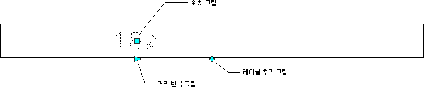

그립을 사용하여 레이블을 수정하려면
  1. 레이블을 선택하여 파이프 그립을 켭니다.
  2. 변경 사항을 지정합니다.
    원하는 작업... 할 일...
    레이블 추가 추가 그립을 클릭합니다. Ctrl 키를 누른 채로 레이블을 클릭하면 레이블이 균등한 간격으로 추가됩니다.
    레이블 이동 위치 그립을 클릭하여 곡선을 따라 새 위치로 레이블을 이동합니다. 위치 그립을 클릭한 후에 Ctrl 키를 누르면 레이블이 곡선에서 일정한 간격을 두고 배치됩니다.
    곡선을 따라 특정 거리만큼 간격을 두고 레이블 추가 거리 반복 그립을 클릭하고 곡선 경로의 특정 지점을 클릭하여 곡선 시작에서 선택된 점까지의 거리를 지정합니다. 레이블은 지정된 거리만큼 간격을 유지하면서 곡선을 따라 추가됩니다.
    곡선을 따라 다중 레이블을 균일하게 배치 Ctrl 키를 누른 채로 거리 반복 그립을 클릭합니다.
