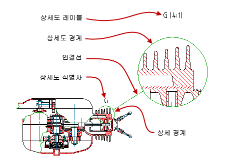

| 모형 문서 상세도 | AMDETAIL 상세도 |
AutoCAD Mechanical 객체의 모양을 조정하는 설정은 제도 표준이라는 명명된 설정 집합에 저장됩니다. 그러므로 상세도 스타일이 AutoCAD 객체(모형 문서 상세도)에 적용되는 방식은 AutoCAD Mechanical 객체(AMDETAIL 상세도)에 적용되는 방식과 다릅니다. 따라서 다음과 같은 작업을 수행할 수 있습니다.

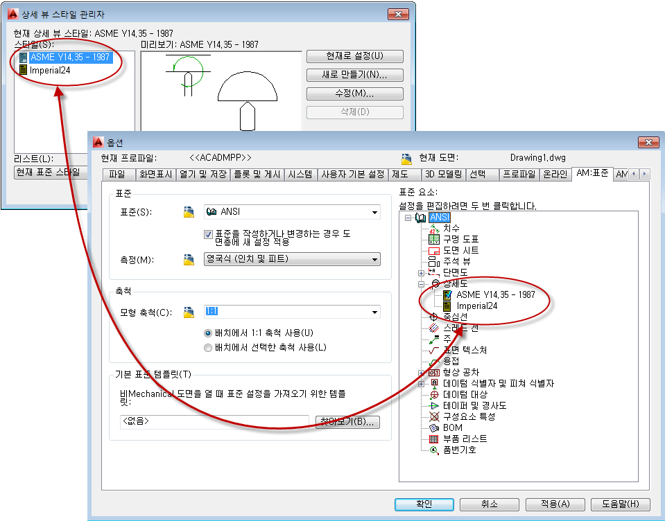

각 상세도 스타일은 제도 표준의 리비전으로 간주됩니다. AutoCAD Mechanical 상세도 스타일은
아이콘으로 표시되는 반면, AutoCAD 상세도 스타일은
아이콘으로 표시됩니다.
AutoCAD Mechanical 상세도 스타일만 제도 표준의 마스터 설정에서 문자 및 지시선 설정을 상속할 수 있습니다.

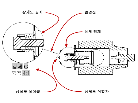

상세도 레이블 및 식별자의 문자 크기가 "NameOfCurrentDraftingStandard에 따라"로 설정되어 있으면 기준 높이 마스터 설정보다 한 단위 큰 문자 높이가 자동으로 사용됩니다. 그러므로 상세도 레이블 및 식별자는 치수, 주 및 기호 문자보다 커집니다. 마스터 설정을 수정하면 상세도 레이블 및 식별자의 문자 크기가 자동으로 업데이트됩니다.
