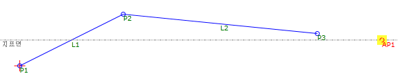

다음 예에서 AP1는 지표면에서 P2로부터의 경사에 그려지는 보조 점입니다. P3과 L2는 P2와 AP1 사이의 보간 거리에 그려집니다.
