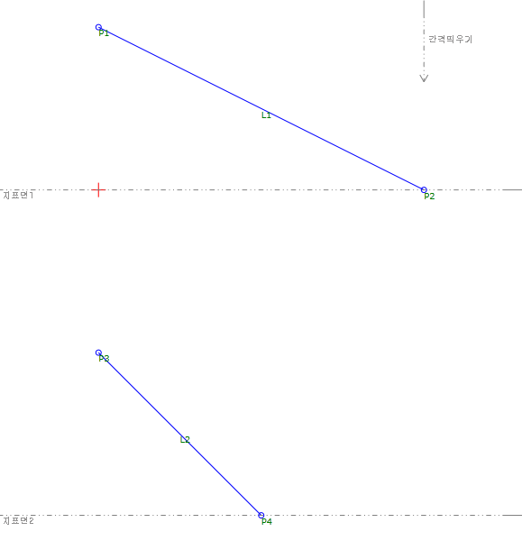

예제
이 지오메트리 유형이 사용되는 방식의 예를 확인하려면 다음 샘플 PKT 파일을 여십시오.
Point Delta X On Surface Example.pkt
예제 PKT에는 두 개의 지표면의 증분 X 점 예가 포함되어 있습니다. 순서도에서 각 예는 별도의 순서로 구성됩니다. 각 예에는 증분 X 값이 지정되어 있지만 간격띄우기 대상(P1 - P2) 예에서는 값이 재지정됩니다.
매개변수를 검토하려면 순서도에서 지표면에 대한 경사 점을 선택한 다음 특성 패널의 점 지오메트리 특성 섹션을 확인하십시오.
