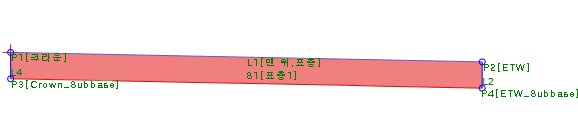

코드 및 주석 보기
미리보기 패널에서는 특성 팔레트에 지정된 코드와 주석을 표시할 수 있습니다.
| 보기 |
방법 |
| 코드 |
코드 상자를 선택합니다. |
| 주석 |
주석 상자를 선택합니다. |

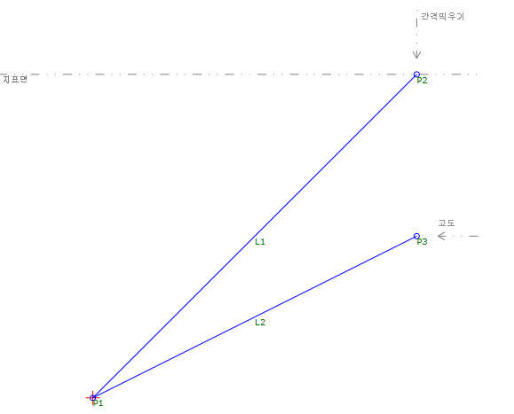

미리보기 모드
미리보기 패널에는 두 개의 지오메트리 미리보기 모드가 있습니다.
- Roadway Mode: 이 모드는 코리더를 작성하는 데 사용합니다. 도로 모드에서는 횡단구성요소에 대해 정의된 대상 매개변수를 사용하여 그린 지오메트리의 미리보기를 표시합니다. 이 모드가 기본 미리보기 모드입니다.
- Layout Mode: 이 모드는 표준횡단을 작성하는 데 사용합니다. 배치 모드는 대상 매개변수를 숨기고 대상 매개변수가 일반적으로 재지정하는 값을 사용하여 횡단구성요소 지오메트리를 그립니다.
대상 매개변수를 사용하여 횡단구성요소 동작 테스트
대상 매개변수를 지정하는 경우 미리보기 패널에는 원점에 상대적인 대상 매개변수의 위치가 표시됩니다.
지오메트리 요소가 대상 매개변수를 참조하는 경우 대상이 변경됨에 따라 횡단구성요소가 어떻게 반응하는지 테스트하려면 매개변수를 끕니다.
주: 대상 매개변수 선은 가장 가까운 0.1 증분에 스냅됩니다. 보다 정확하게 배치하려면
대상 매개변수 탭에 미리보기 값을 입력합니다.
