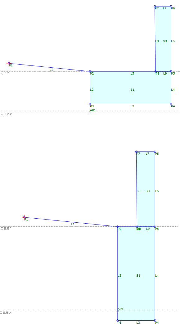

예제
이 지오메트리 요소가 사용되는 방식의 예를 확인하려면 다음 샘플 PKT 파일을 여십시오.
Set Variable Value Example.pkt
이 예에서는 변수를 옹벽 기초의 높이 및 폭을 정의하기 위해 사용합니다. 기초의 높이 및 폭은 두 대상 지표면 사이의 거리에 따라 달라집니다.
주: 예에서 조건을 테스트하려면 지표면2의 Preview Value를 변경합니다.
