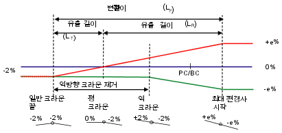

분할되지 않은 크라운형 도로
다음 그림은 코리더 유형으로 분할되지 않은 도로와 크라운이 있는 횡단 쉐이프를 보여 줍니다. 편경사 중에 단순 크라운이 있는 도로에서 역방향 크라운 제거가 수행됩니다. 이 그림에서 역방향 크라운 제거는 일반 크라운 끝에서 역 크라운까지의 거리입니다.

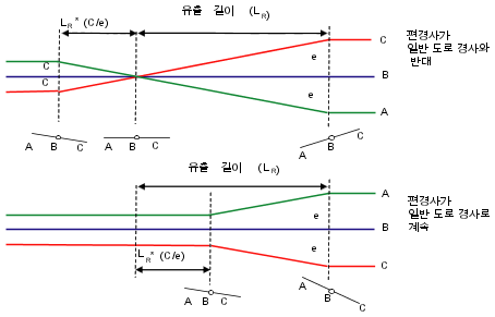

분할되지 않은 평면형 도로
다음 그림은 코리더 유형으로 분할되지 않은 도로를 보여 주며 횡단 쉐이프가 평면입니다. 크라운이 없으므로 역방향 크라운 제거는 수행할 필요가 없습니다. 이 도로 유형은 일반적으로 한쪽으로 기울어지지 않은 횡단에서 한 방향으로 아래쪽 방향 경사를 갖습니다. 따라서, 최대 편경사를 이루는 데 필요한 거리는 편경사가 아래쪽 경사 방향으로 계속되는지 아니면 일반 아래쪽 경사의 반대 방향으로 기울어지는지에 따라 다릅니다. 이것은 램프, 일방통행 도로 및 일부 지선 도로의 전형적인 예입니다.
