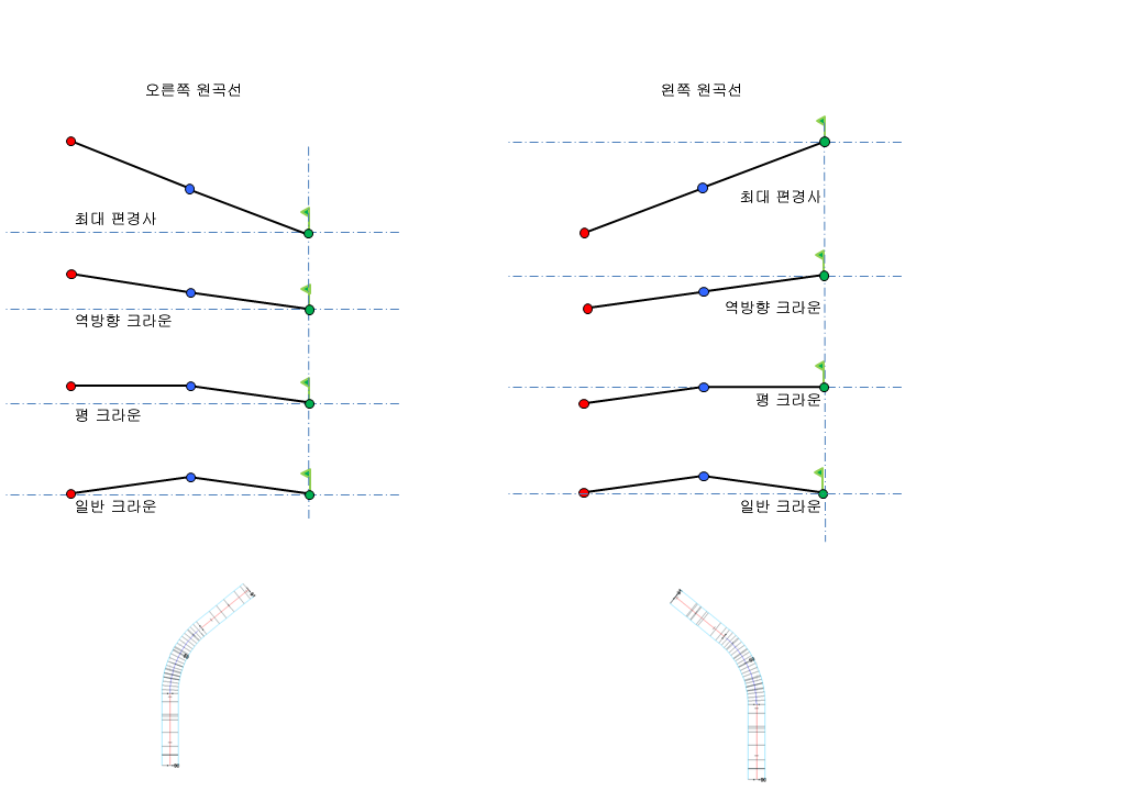

오른쪽에서 피벗(분할되지 않은 크라운형 도로의 편경사)
다음 그림에서는 분할되지 않은 크라운형 도로에 대한 오른쪽 피벗 방법을 설명합니다.
편경사 다이어그램에 대한 설명은
