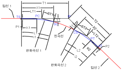

완화곡선 설계 및 설정에 가장 일반적으로 사용되는 두 매개변수는 L(완화곡선 길이) 및 R(원형 원곡선의 반지름)입니다.
다음 그림은 완화곡선의 다양한 매개변수를 보여 줍니다.
완화곡선 매개변수 설명
i1 완화곡선 L1의 중심 각도(완화곡선 각도)입니다.
i2 완화곡선 L2의 중심 각도(완화곡선 각도)입니다.
T1 IP에서 TS까지의 총 접선 거리입니다.
T2 IP에서 ST까지의 총 접선 거리입니다.
X1 TS에서 SC의 접선 거리입니다.
X2 ST에서 CS의 접선 거리입니다.
Y1 TS에서 SC의 접선 간격띄우기 거리입니다.
Y2 ST에서 CS의 접선 간격띄우기 거리입니다.
P1 이동된 PC를 향해 안쪽으로 초기 접선 간격띄우기
P2 이동된 PT를 향해 바깥쪽으로 초기 접선 간격띄우기
K1 TS를 참조한 이동된 PC의 횡좌표입니다.
K2 ST를 참조한 이동된 PT의 횡좌표입니다.
LT1 긴 접선 완화곡선 입력입니다.
LT2 긴 접선 완화곡선 출력입니다.
ST1 짧은 접선 완화곡선 입력입니다.
ST2 짧은 접선 완화곡선 출력입니다.
  기타 완화곡선 매개변수
A1 A 값은 완화곡선 길이의 제곱근에 반지름을 곱한 값과 같습니다. 완화곡선의 평평도 측정.
A2 A 값은 완화곡선 길이의 제곱근에 반지름을 곱한 값과 같습니다. 완화곡선의 평평도 측정.
