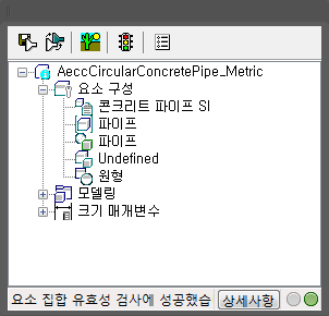

요소 만들기에서 요소 구성 정보
요소 구성 정의는 요소 작성의 첫 번째 단계입니다.
매개변수 만들기 환경이 열리면 요소 브라우저의 최상위 폴더가 요소 구성 폴더입니다. 요소 구성은 범위(파이프 또는 구조물), 유형, 하위 유형 등에 따라 요소의 특징과 동작을 정의하며 요소를 저장하는 데 필요합니다. 요소가 제대로 유효성 검사를 받고 저장되도록 하려면 요소 모델링을 시작하기 전에 요소 구성을 정의해야 합니다.
요소 집합에 대해 요소 구성을 한 번 정의하면 모든 요소 크기에 대해 변함 없이 유지됩니다. 다음은 요소 구성 정의에 필요한 구성요소입니다.
요소 이름
기존(기본) 요소의 이름은 변경할 수 없습니다. 기존 요소의 이름은 요소의 파일 이름에 사용되기 때문입니다. 그러나 다른 이름으로 저장을 사용하여 새 요소에 새 이름을 지정할 수는 있습니다.
요소 설명
요소 집합에 대한 설명입니다. 새 요소를 작성하여 이름을 지정할 때 새 요소 대화상자에 설명을 입력합니다. 기본적으로 다른 설명을 입력하지 않는 한 설명은 요소 이름과 동일합니다. 기존 요소의 경우 요소 설명은 미리 정의됩니다.
요소 범위
요소의 집합을 정의합니다. 두 가지 기본 범위는 파이프와 구조물입니다. 요소 브라우저에서 요소 범위를 편집할 수 없습니다. 요소 도메인은 요소 작성기의 시작하기 - 카탈로그 화면 대화상자에서 선택한 요소 카탈로그에 따라 미리 정의됩니다. 요소 범위는 관망에 대해 미리 정의된 범위(파이프 및 구조물) 리스트에서 선택됩니다. 위 그림에서 요소 범위는 구조물입니다.
요소 유형
요소 유형은 요소에 지정된 특정 동작 특성을 정의합니다.
파이프의 경우, 미리 정의된 요소 유형은 항상 "파이프"입니다. 원형, 에그 쉐이프, 타원형 또는 직사각형과 같은 다양한 파이프 쉐이프를 사용할 수는 있지만 모두 파이프이라는 동일한 요소 유형으로 정의됩니다.
구조물의 경우 미리 정의된 요소 유형에는 일반, 유입유출 구조물, 접합 구조물 등이 있습니다. 앞서 언급한 바와 같이 요소 유형은 요소와 관련된 특정한 응용 프로그램 동작 속성을 정의합니다. 예를 들어, 일반 구조물의 응용프로그램 동작 속성 세트는 유입유출 구조물 등과는 다릅니다. 위 그림에서 요소 유형은 유입유출 구조물입니다.
요소 브라우저에서 요소 구성 아래 항목을 마우스 오른쪽 버튼으로 클릭한 다음 편집을 선택하면 요소 유형을 지정할 수 있습니다. 미리 정의된 요소 유형 리스트가 표시됩니다.
요소 하위 유형
요소를 보다 상세한 논리 그룹으로 정리할 수 있게 해줍니다. 이 그룹화는 요소 동작에는 영향을 주지 않습니다. 요소 브라우저의 미리 정의된 하위 유형 리스트에서 요소의 하위 유형을 지정합니다. 원하는 경우 사용자 요소 하위 유형을 입력할 수도 있습니다. 요소 하위 유형은 유형이 유사한 대규모 요소 그룹을 필터링하기 위해 요소를 선택할 때 유용합니다. 위 그림에서 요소 하위 유형은 정의되지 않음입니다.
