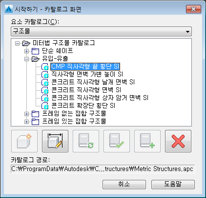

이렇게 하면 시작하기 - 카탈로그 화면 대화상자가 표시됩니다.
시작하기 - 카탈로그 화면
시작하기 - 카탈로그 화면 대화상자에서 파이프 카탈로그 또는 구조물 카탈로그 작업을 선택하고 해당 카탈로그 내 범주를 탐색할 수 있습니다.
이 대화상자에 있는 아이콘을 사용하면 몇 가지 작업을 수행할 수 있습니다. 아이콘 위에 마우스를 놓으면 아이콘에 대해 설명하는 툴팁이 표시됩니다. 카탈로그 트리에서 선택한 사항에 따라 각기 다른 아이콘이 활성화됩니다.
작업… 수행할 작업…
새 요소 작성 장 폴더를 선택한 다음 새 매개변수 요소를 클릭합니다. 새 요소 대화상자에 새 요소의 이름과 설명을 입력하고 확인을 클릭합니다. 그러면 요소를 작성할 수 있는 만들기 환경이 열립니다.
기존 요소 크기 수정 카탈로그 트리에서 요소를 선택하고 요소 크기 수정을 클릭합니다. 요소를 수정할 수 있는 만들기 환경이 열립니다.
카탈로그 재생성 요소 또는 카탈로그를 변경한 다음 카탈로그 재생성을 클릭하면 전체 파이프 또는 구조물 요소 카탈로그가 재생성됩니다.
카탈로그 테스트(유효성 검사) 카탈로그를 변경한 다음 카탈로그 테스트를 클릭하여 유효성 검사가 성공적으로 수행되었는지 확인합니다.
요소의 새 장 추가 새 장을 클릭한 다음 이름을 입력합니다. 카탈로그나 다른 장에 장을 추가할 수 있습니다.
요소 삭제 요소를 선택한 다음 삭제를 클릭합니다. 요소가 카탈로그에서 삭제되고 카탈로그 트리에서 제거됩니다.

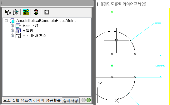

매개변수 만들기 환경
요소 작성 또는 수정을 선택하면 요소 작성기에서 매개변수 만들기 환경이 열리며 여기에는 다음과 같이 다양한 피쳐가 들어 있습니다.
