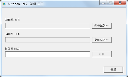

  1. 제품 설치 프로그램으로 32비트 배치와 64비트 배치를 각각 작성한 다음 동일한 배치 폴더에 저장합니다. 배치 유형을 명시하기 위해 각각 '32' 또는 '64'를 포함하여 배치 이름을 지정합니다.
  2. 배치 도구 폴더에서 CombineDeploy.exe 도구를 두 번 클릭합니다.
  3. 도구 패널에서 32비트 배치와 64비트 배치를 검색한 다음 복합형 배치에 대한 설명이 포함된 이름을 입력합니다.
    복합형 배치는 32비트 및 64비트 배치와 같은 폴더에 저장됩니다.
