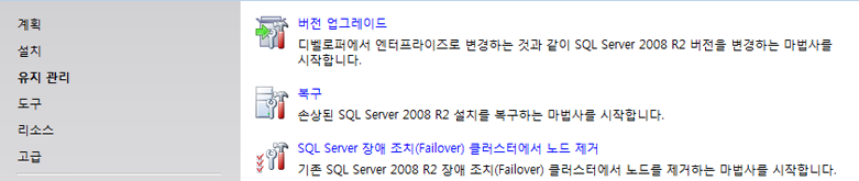

  1. 정식 SQL 2008 설치 매체에서 설치 프로그램을 시작합니다. 유지 관리 옵션을 선택하고 버전 업그레이드 마법사를 시작합니다.

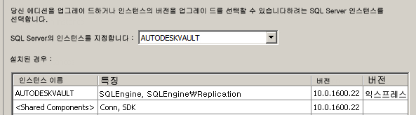

  2. 정식 SQL 2008의 버전 및 제품 키를 확인합니다. 인스턴스 선택 창으로 가서 AutodeskVault 인스턴스를 선택합니다.
  3. 인스턴스를 업그레이드합니다. 인스턴스가 업그레이드되면 "설치" 옵션으로 돌아간 후 새 SQL 서버 독립 실행형 설치 또는 기존 설치에 기능 추가 마법사를 시작하여 SQL Management Studio를 설치할 수 있습니다.
