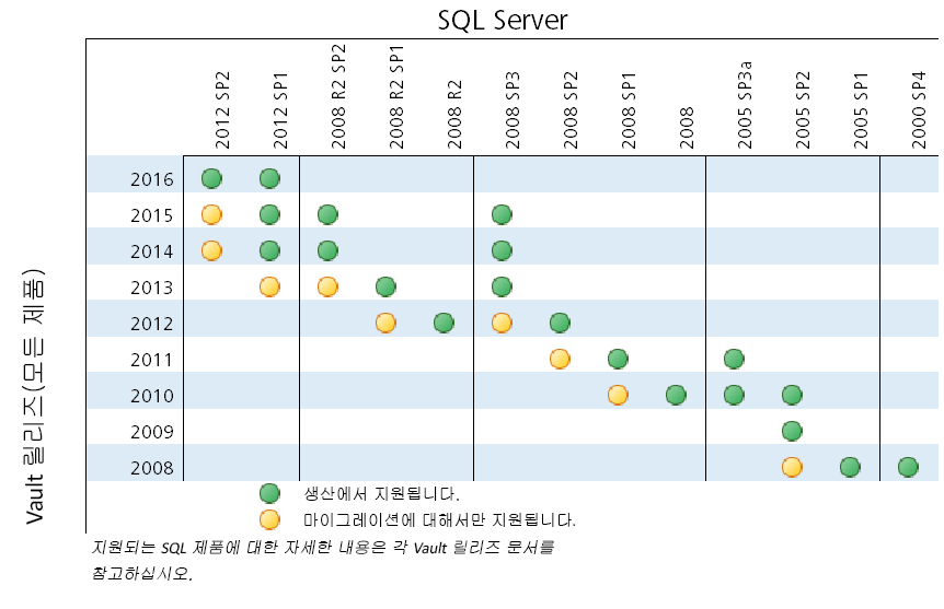

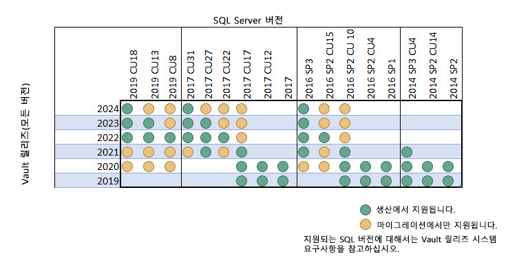

다음 차트에는 호환되는 Vault 및 SQL 릴리즈가 녹색 점으로 요약되어 있습니다. 노란색 점은 권장 업그레이드 경로입니다. Vault와 SQL 제품 버전 간의 호환성을 확인하려면 해당 Vault 릴리즈에 대한 Vault 시스템 요구사항을 참조하십시오.
