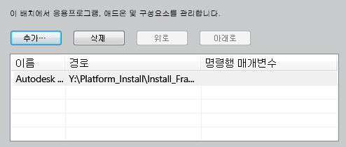

  2. 배치를 작성할 때 설치 프로그램의 제품 리스트 맨 끝에서 추가 소프트웨어를 포함할 수 있는 옵션을 클릭합니다.
    추가 소프트웨어를 관리하기 위한 테이블이 표시됩니다.
  3. 테이블 위에서 추가를 클릭하고 해당 파일 위치로 이동한 다음 파일을 클릭합니다.
    파일 이름과 경로가 관리 테이블에 추가됩니다. 더 많은 파일을 더 추가하려면 이 단계를 반복합니다. 이 테이블에 파일이 두 개 이상 포함되면 파일 삭제 버튼 및 리스트 내 위/아래 이동 버튼이 활성화됩니다. 테이블의 항목이 창 범위를 넘어서 표시되면 가로 및 세로 스크롤 막대가 추가됩니다.
  4. 모든 파일이 추가되면 추가 소프트웨어 포함 상자를 클릭하여 테이블을 숨깁니다.
