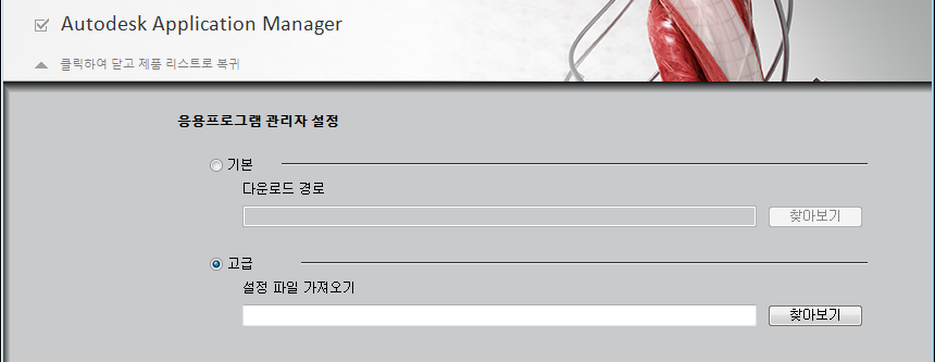

  3. Autodesk 제품 또는 제품군 설치기를 실행하고 배치 작성을 클릭합니다.
    Application Manager 구성 패널
  4. Application Manager 구성 패널에서 고급을 클릭하고 설정 .INI 파일 위치를 찾습니다. 이 파일은 배치 이미지에 추가됩니다.
