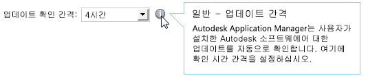

일부 설정의 경우 정보 (i) 아이콘이 있으며, 이 아이콘 위에 커서를 놓으면 해당 설정에 대한 추가 설명이 팁 패널에 표시됩니다.
