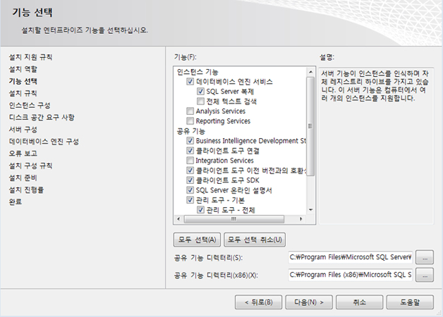

  3. 설치할 구성 요소 대화상자에서 SQL Server Database Services를 선택하고 다음을 클릭합니다.
