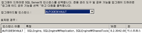

  1. http://www.microsoft.com에서 SQL 2008 Express를 다운로드하거나 SQL 2008 Express 설치 매체를 삽입합니다. SQL 2008 Express 설치 프로그램은 Vault 설치 매체의 <MEDIA>₩x86₩Support₩Sql2008Express 아래에 있습니다. SQL 2008 Express 전에 Windows Installer 4.5를 설치해야 할 수도 있습니다(KB942288).

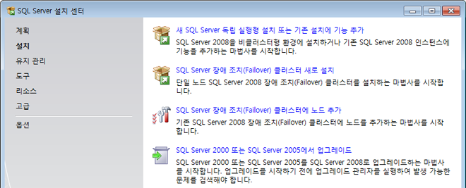

  2. "설치" 옵션을 선택하고 "SQL Server 2000 또는 SQL Server 2005에서 업그레이드" 마법사를 시작합니다.

  4. 업그레이드할 AutodeskVault 인스턴스를 선택하고 인스턴스 설정을 확인합니다.

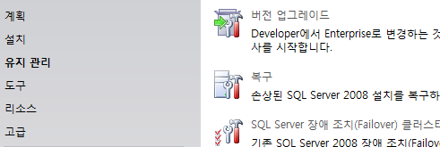

  6. 정식 SQL 2008 설치 매체에서 Setup.exe를 시작합니다. 유지 관리 옵션을 선택하고 버전 업그레이드 마법사를 시작합니다.

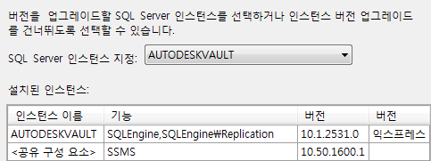

  7. 정식 SQL 2008의 버전 및 제품 키를 확인하고 인스턴스 선택 창으로 가서 AutodeskVault 인스턴스를 선택합니다.
  8. 인스턴스를 업그레이드합니다. 그런 다음 SQL Management Studio를 설치하려면 "설치" 옵션으로 가서 "새 SQL 서버 독립 실행형 설치 또는 기존 설치에 기능 추가" 마법사를 시작합니다.

  1. "설치" 옵션을 선택하고 "SQL Server 2000 또는 SQL Server 2005에서 업그레이드" 마법사를 시작합니다.

  3. 업그레이드할 AutodeskVault 인스턴스를 선택하고 인스턴스 설정을 확인합니다.
    주: 마이그레이션할 구성 요소로 "데이터베이스 엔진 서비스"가 표시되지 않으면 허용되는 마이그레이션 경로를 따라 진행할 수 없습니다. 허용되는 마이그레이션 경로는 다음에 나와 있습니다.http://msdn.microsoft.com/en-us/library/ms143393.aspx
