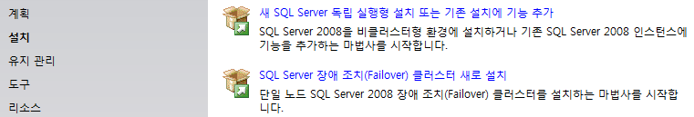

SQL Express 2008 R2 설치 매체에서 설치를 시작합니다. 설치 옵션을 선택하고 업그레이드 마법사를 시작합니다.

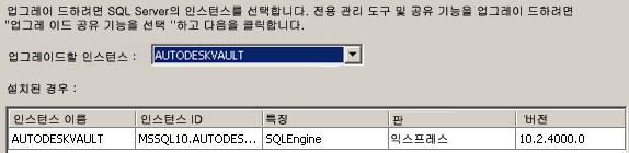

AutodeskVault SQL 인스턴스를 선택합니다.
마법사를 완료하여 인스턴스를 업그레이드합니다.
