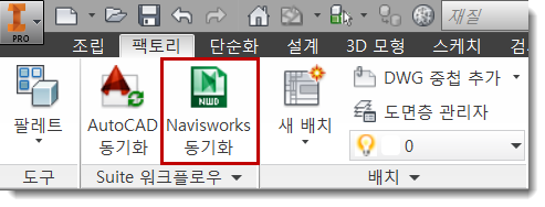

Navisworks에 동기화
Navisworks 동기화 Suite 워크플로우는 Navisworks에서 활성 Inventor 배치를 엽니다. Navisworks 환경 내에서 성능을 높이기 위해 조립품 파일이 .nwf 형식으로 저장됩니다.

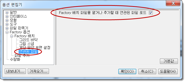

Navisworks와 동기화하면 Inventor 파일과 이름이 같은 Navisworks 파일이 작성되고 같은 위치에 보관됩니다. 3D 배치와 링크된 2D DWG 중첩이 있으면 DWG 파일이 해당 파일에 추가됩니다(연관된 파일 로드 옵션이 옵션 편집기에서 선택되어 있을 경우).
