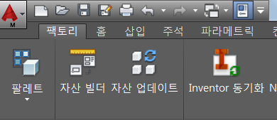

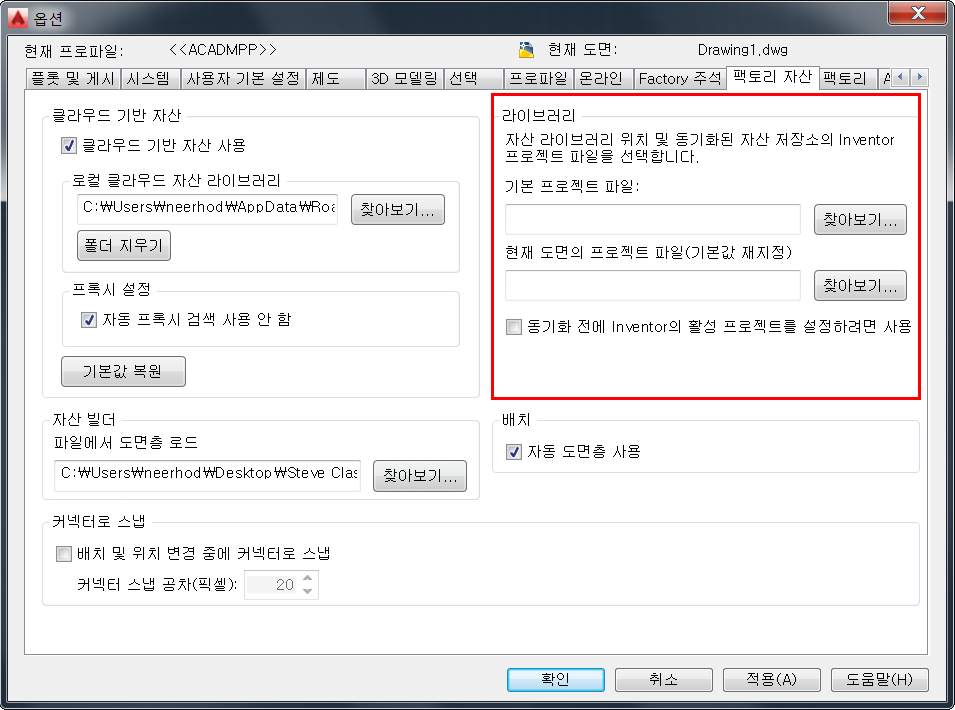

    AutoCAD에서는 응용프로그램 드롭다운 메뉴 을 클릭하고, 옵션을 클릭한 다음 Factory 자산 탭을 클릭합니다.
    기본 프로젝트 파일 필드에서, AutoCAD의 자산에 액세스하고 업데이트할 때 참조할 Inventor 프로젝트에 대한 프로젝트 파일을 찾습니다. 현재 도면에 대한 프로젝트 파일 필드에 특정 도면의 다른 경로를 입력하지 않으면 AutoCAD에서 이 프로젝트가 자동으로 참조됩니다. 이 필드는 현재 도면의 기본값만 재지정합니다.
    AutoCAD에서 동기화를 시작할 때 다른 Inventor 프로젝트 파일이 열려 있을 수 있기 때문에 동기화 전에 Inventor의 활성 프로젝트를 설정하려면 사용을 선택하여 이러한 설정에서 지정한 Inventor 프로젝트 파일에 자산 데이터가 동기화되도록 합니다.

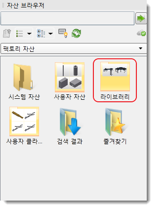

    이러한 설정을 적용한 후, 연관된 프로젝트 파일이 AutoCAD Factory 자산 검색기에서 참조되어 연관된 자산이 표시됩니다(라이브러리가 프로젝트 파일에 구성된 경우).
    AutoCAD를 Inventor에 동기화할 때, 연관된 프로젝트 파일이 Inventor에서 현재 프로젝트 파일을 설정하는 데 사용됩니다(그러한 옵션이 AutoCAD 옵션에서 선택된 경우).

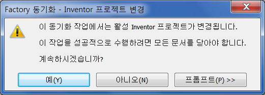

    대화상자가 나타날 때 변경 사항을 확인하면 사용자가 식별한 Inventor 프로젝트를 사용해 2D 도면이 3D 모형에 동기화됩니다.
