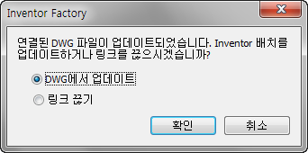

AutoCAD에서 업데이트
원래 AutoCAD 배치가 수정된 경우 3D 팩토리 배치를 업데이트하려면 다음 절차를 수행합니다. AutoCAD에 2D 배치가 열려 있는 경우 업데이트를 수행하기 전에 이를 먼저 닫아야 합니다.
  1. 도면 노드의 브라우저 아이콘은 원래 2D 도면이 수정되었으며 3D 팩토리 배치가 업데이트되어야 함을 나타냅니다.
  2. 리본에서 Factory Suite 워크플로우 패널 AutoCAD에서 업데이트 를 클릭합니다.
    주: 또는 브라우저에서 도면 노드를 마우스 오른쪽 버튼으로 클릭하여 표시된 상황에 맞는 팝업 메뉴에서 업데이트를 선택합니다.
    다음 사항이 발생합니다.
