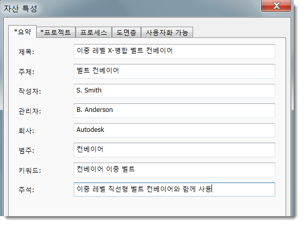

Autodesk Inventor 파일에는 iProperties라는 특성이 있습니다. 이러한 특성은 파일을 추적 및 관리하고, 보고서를 작성하고, 조립품 재료 명세서, 도면 부품 리스트, 제목 블록 및 기타 정보를 자동으로 업데이트하는 데 사용됩니다. 팩토리 자산에도 iProperties와 매우 유사한 특성이 있습니다. 이러한 특성은 iProperties를 사용하거나 자산 특성 명령을 사용하여 정의할 수 있습니다.
특성을 자산에 지정하려면 다음 단계를 완료합니다.
을 클릭하여 특성 창을 엽니다.

추가를 클릭하면 리스트에 특성이 추가됩니다. 삭제 버튼은 특성 리스트에서 선택한 특성을 삭제합니다.
이러한 특성을 정의하여 자산을 게시하면 AutoCAD 및 Inventor 배치에 배치할 수 있습니다.
