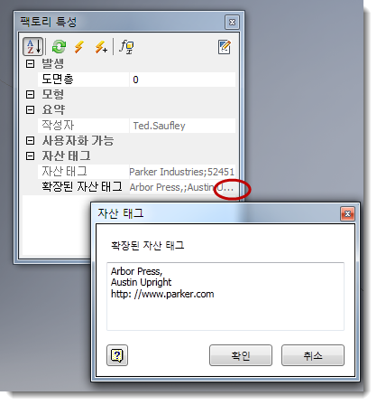

Inventor Factory 배치에서 배치된 자산과 가져온 모형 및 조립품에 대한 자산 태그를 작성할 수 있습니다. 자산 태그를 작성하려면 다음을 수행하십시오.
  1. 리본에서 팔레트 Factory 특성을 클릭합니다.
  2. 배치에서 자산 태그를 작성하려는 자산을 클릭합니다. 자산 특성이 Factory 특성 팔레트에 나타납니다.
  3. 자산 태그 필드에 태그 정보를 입력합니다. 정보가 필드에 맞지 않으면 생략 부호(...)를 클릭하여 자산 태그 창을 열고 문자를 입력합니다. 확장된 자산 태그 필드에도 추가 정보를 입력할 수 있습니다. 문자에 인터넷 링크를 포함할 수 있습니다.
  4. 팔레트 맨 위의 업데이트 아이콘을 클릭하여 태그를 저장합니다.
  5. 새로운 태그 정보를 확인하려면 배치에서 자산 위에 커서를 놓습니다.

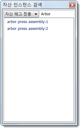

배치에서 자산 태그를 검색하는 방법
검색 기능을 통해 특정 자산 태그, 설명자 또는 둘 다와 함께 삽입된 구성요소나 모든 자산을 쉽게 찾을 수 있습니다. 주석의 일부만 검색 목적으로 입력해야 하며 대문자와 소문자가 모두 허용됩니다.
검색하려면 다음을 수행하십시오.
  1. Factory 리본의 Factory 구성요소 패널에서 검색을 클릭합니다. 자산 인스턴스 검색 대화상자가 나타납니다.
  2. 대화상자 상단의 모든 Factory 데이터 오른쪽에 있는 드롭다운 화살표를 클릭하고 자산 태그 전용을 선택합니다.
  3. 드롭다운 화살표의 오른쪽에 태그 컨텐츠의 전부 또는 일부를 입력하고 Enter 키를 누릅니다. 자산 태그와 연관된 자산 또는 구성요소의 이름이 브라우저에 표시된 것과 동일한 이름으로 표시됩니다.
