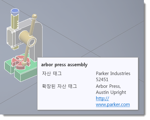

기업 자산에 식별자 또는 "황동 태그"를 지정하는 것은 일반적인 관행입니다. 자산 태그는 게시된 자산 또는 가져온 모형/조립품이 3D 팩토리 배치에 배치된 후에 적용됩니다. Factory 특성 검색기의 자산 태그 필드에서 태그를 지정합니다. 정의되고 나면 배치에서 자산 위에 커서를 놓아 태그를 볼 수 있습니다.
또한 Inventor Factory에서는 자산 빌더 환경에서 자산을 작성하고 게시할 때 설명자 명령을 사용하여 설명자를 추가할 수 있습니다. 설명자는 유형, 부품 번호, 유량 등 자산에 대한 추가 정보를 포함할 수 있습니다. 자세한 내용은 Inventor Factory 도움말 항목: 주석 설명자 작성을 참고하십시오.
자산 태그와 설명자 모두 여러 줄의 영숫자 문자를 포함할 수 있습니다. 검색 명령을 사용하여 특정 자산 태그 또는 설명자 문자열로 모든 자산 또는 배치된 구성요소를 쉽게 찾을 수 있습니다.
팩토리 옵션 대화상자의 주석 탭에서 주석 텍스트 글꼴, 높이 및 배치 옵션을 설정할 수 있습니다. 자세한 내용은 Inventor Factory 도움말 항목: Factory 옵션 설정을 참고하십시오.
Inventor에서와 같이 Navisworks Factory 및 AutoCAD Factory에서 자산 위에 커서를 놓으면 주석이 나타납니다.
