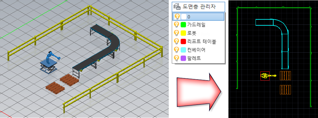

도면층 관리자를 사용하여 Inventor Factory 배치에서 3D 자산에 대한 도면층을 작성하고, 이름을 바꾸고, 가시성을 켜거나 끄고, 삭제할 수 있습니다. 지정된 색상을 각 도면층에 지정하거나 재지정하고, 해당 색상을 도면층의 자산에 적용하여 쉽게 식별하도록 선택할 수 있습니다. 또한 도면층과 도면층의 지정된 색상을 기존 DWG에서 가져올 수 있습니다.
도면층을 작성하면 팩토리 바닥에 자산을 배치하기 전에 해당 도면층이 현재 도면층으로 설정됩니다. 이는 올바른 도면층에 자산이 배치되도록 하지만 배치된 자산을 도면층 간에 언제든지 쉽게 이동할 수 있습니다. 3D에 색상 적용 확인란을 선택하여 도면층 색상을 도면층에 배치된 자산에 적용하도록 선택할 수 있습니다. AutoCAD 동기화 명령을 사용하면 각 2D 자산이 AutoCAD Factory에 지정된 도면층 색상으로 표시됩니다. Inventor Factory 배치에 있는 3D 자산을 포함하는 도면층만 AutoCAD Factory 도면에 추가된다는 점에 유의해야 합니다.
도면층 관리자 드롭다운 리스트를 사용하여 신속하게 도면층을 현재 도면층으로 설정하거나 도면층 가시성 켜기/끄기를 전환할 수 있습니다.
제한사항: Inventor Factory 도면층과 해당 색상은 DWG 게시/업데이트 명령으로 작성된 2D 배치에 추가되지 않습니다.
